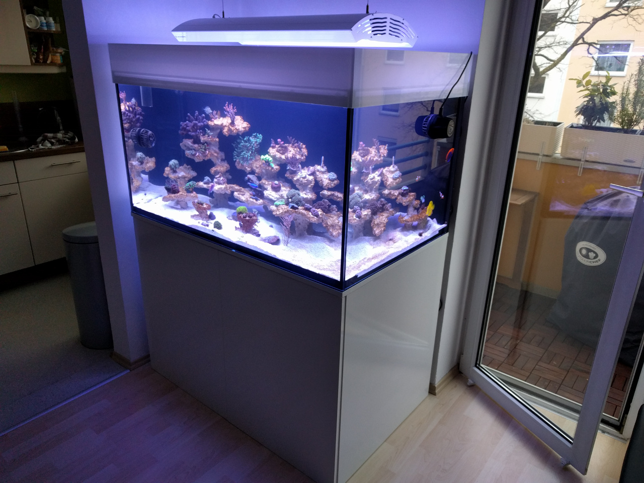

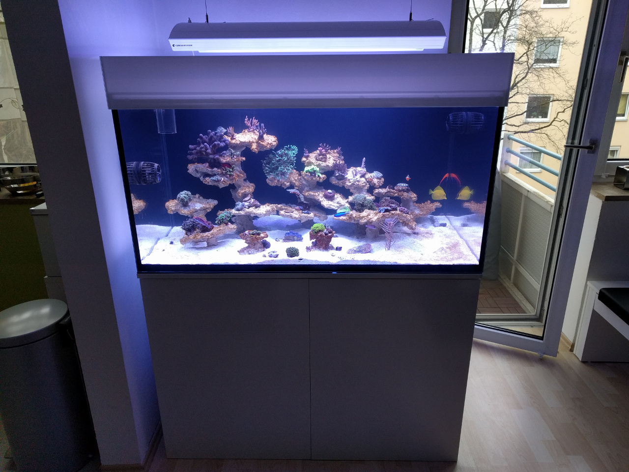

Anbei noch ein paar Impressionen nach ein paar Tagen Laufzeit. Mittlerweile sind noch ein paar Fische mit dazu gekommen und das Technikbecken wurde aufgeräumt. Neue Fotos werde ich einstellen sobald das Becken ein bisschen "eingefahren" ist und stabil läuft. Erstaunlicherweise schaut das Becken auf den Fotos viel kleiner aus als es tatsächlich in echt wirkt / ist :shock:

Hi Christian,
viel Erfolg mit Deinem neuen Becken! Bin gespannt, wie es sich entwickelt. Diese sehr offenen Riffsystem Becken können nachher mit gutem Korallenbewuchs super schön ausschauen, dann sieht man nur noch freischwebende Korallen :-) Tolle Riffbrücke. Ganz nach dem Prinzip "Präsentation von Korallen". Minimal Deko, wenig biologische Aktivität, optimale Strömung, solche Becken funktionierten ziemlich gut.
Witzig, wenn man das einem Aquarianer vor 20 Jahren gezeigt hätte, der hätte Dir gesagt "das geht so nicht, Du brauchst viel Siedlungsraum für Bakterien und eine stabile Beckenbiologie und lebende Steine und damit am besten das ganze Becken voll"...blahblub...
Achte beim Royal Nature Salz darauf, das hat einen niedrigen Borgehalt und oft auch einen zu geringen Kaliumgehalt. Check das mal im Labor. Ist ein gutes Salz von der Qualität bzw. Reinheit her (etwas viel Molybdän aber das ist okay), aber Bor und Kalium sind oft zu niedrig.
Wegen der T5: die hätte ich nicht so empfohlen, gerade purple und super purple können Dir unerwünschte Dinos oder Cyanos erzeugen. Ich hätte da eine gleichmäßige Kombi aus 2 weiß und 2 blau gekommen, dann wäre Dein Spektrum auch einheitlich. Die Aurora kenne ich wiederum auch nicht von den Einstellungen her, kann Dir da nicht wirklich was brauchbares zu sagen. Aber die T5 hätte ich so nicht gewählt!
Re: 500 Liter
Hi Christian,
mir ist deine Vorstellung hier ganz entgangen. Tut mir leid.
Die Maße sind absolut klasse. Erzähl mal was zur Aurora. Sieht schon gut Richtung violett aus. Da muss ich mich Jörg anschließen, die Röhrenkonstellation ist nicht ganz so glücklich gewählt.
Dem C. acanthops würde ich noch wenigstens einen Partner gönnen, dass ist für Zwergkaiser grundsätzlich erstmal zu empfehlen.
Das Becken macht aber wirklich einen super Eindruck.
